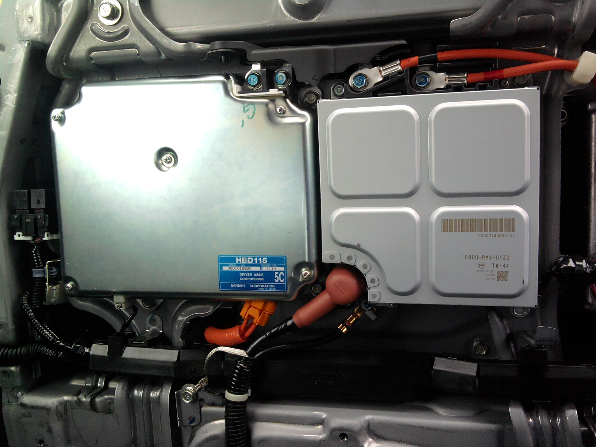

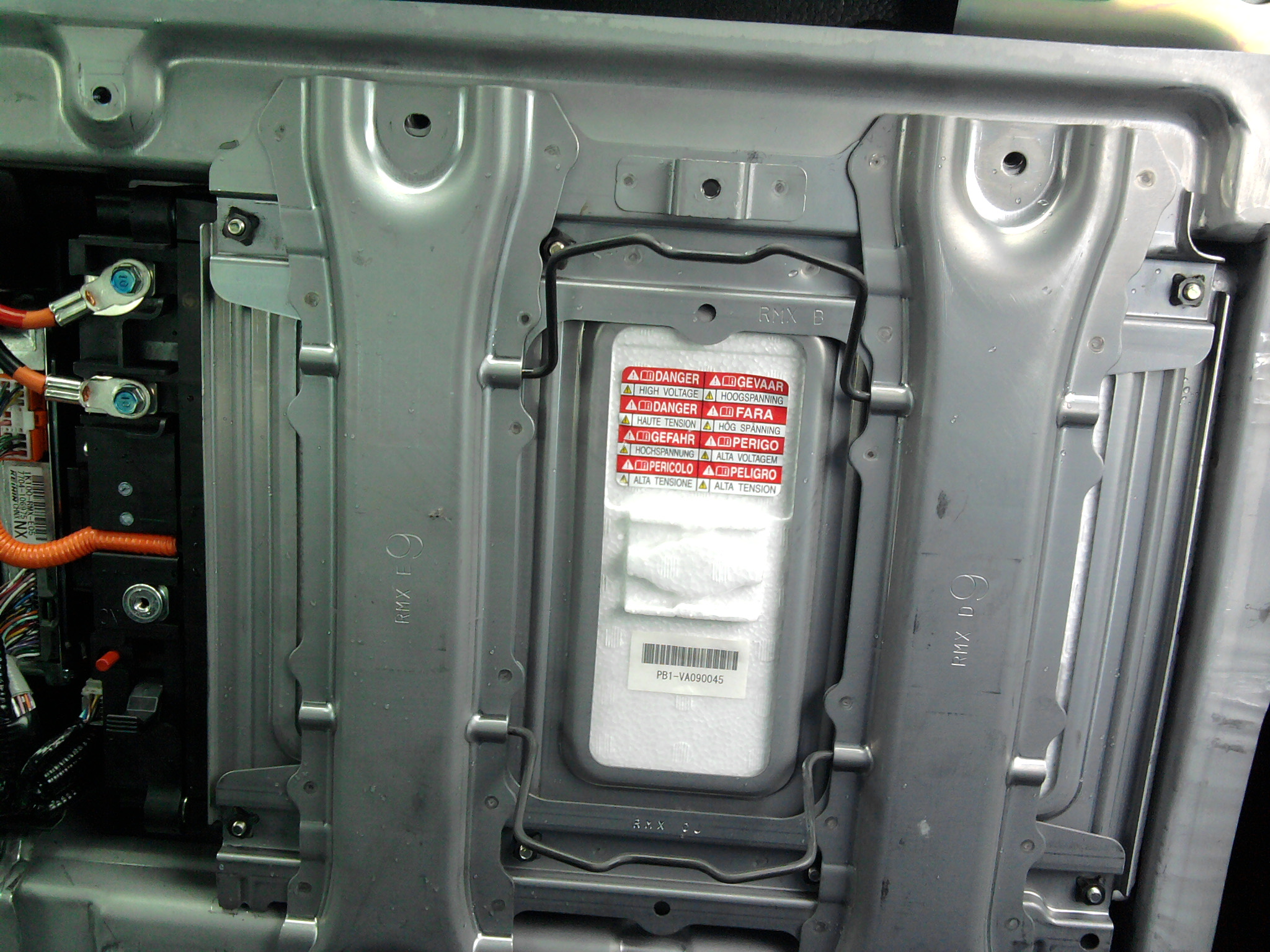

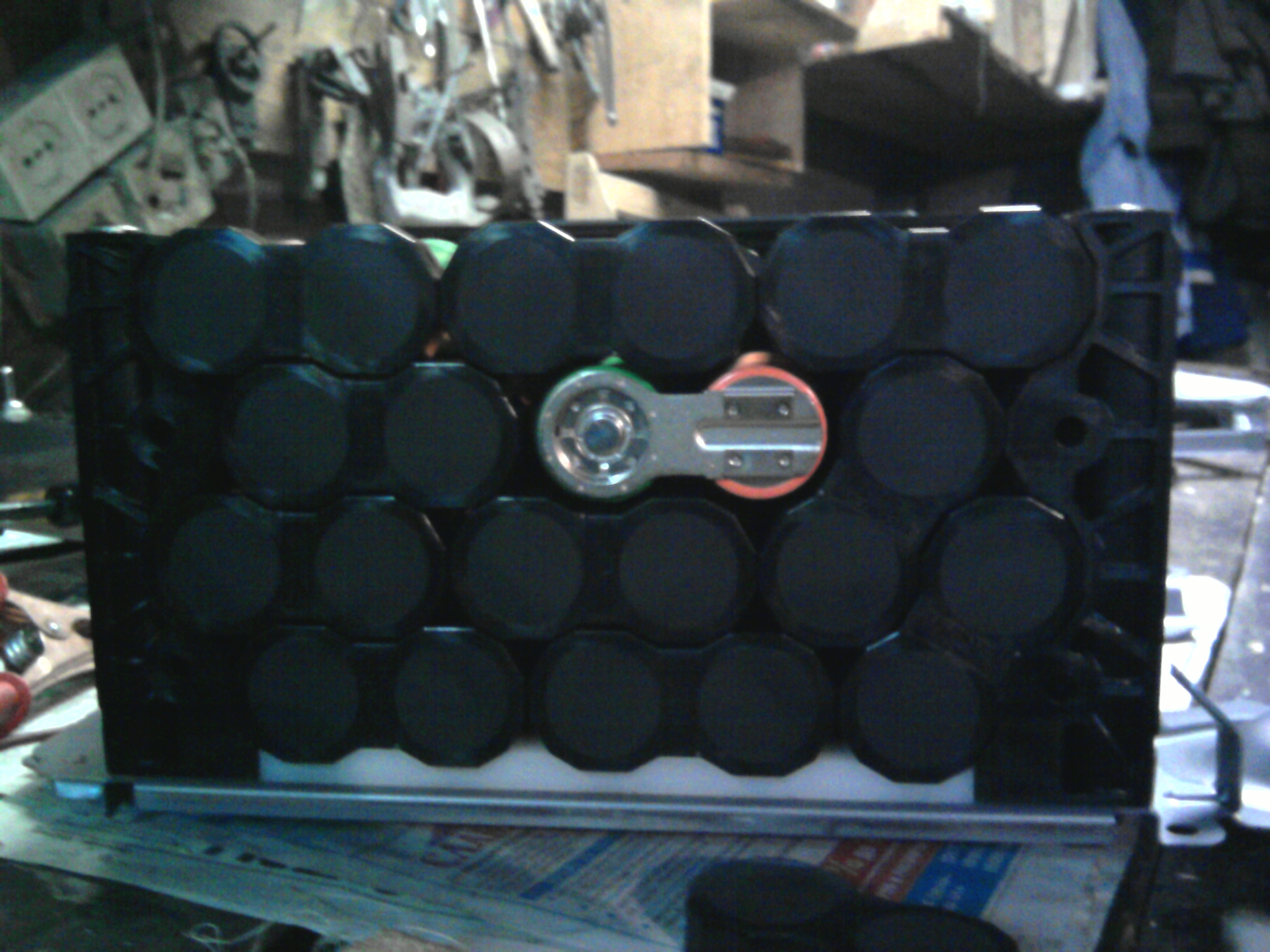

Предыстория. Лампа IMA и ошибка по диагностике о старении батареи у меня загоралась после непродолжительной поездки (выхода ВВБ и мотора на рабочие температуры и штатного цикла рекалибровки батареи, во время которого контроллер ВВБ и определял наличие дефекта в ВВБ) еще год назад при покупке авто. Как говорится, никто не застрахован. Кроме самой лампы, изменений в поведении авто вообще (мощность, система "вспоможения" при разгоне) и батареи в частности (заряд, разряд, способность пару сотен метров проехать ТОЛЬКО от электромотора) субъективно не наблюдаю. Допускаю, что они протекают пока медленно :) и меня это не парит. Но будучи любопытным и имея представление, мы с другом (Саня, спасибо!) батарею вынули и стареющий "бамбук" отдефектовали. После чего авто был собран. А нужный "бамбук" ищется в очень вялом режиме :).
Фоты, как зверь выглядит.

Еще чучка фот.

Если интересно, я сделал мануал по разбору батареи ! http://www.drive2.ru/cars/honda/civic_h ... l/2555408/
Как бамбук отдефиктовывал?

Тайна очень проста (ща народ наломает дров в своих авто): дефектовали пары не разбирая саму сборку бамбуков нагрузочной вилкой с цифровой шкалой (напряжения). В моем случае резко отличается одна пара, а в ней зеленая палка.
Я б кстати прикупил бы исправную пару, если кто потрошил аварийную машину для продажи.
