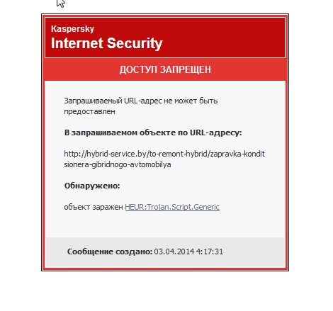

hybrid-service.by писал(а):
В гибридном автомобиле стоит электрический компрессор, которому требуется специальное масло.
Читайте подробнее на сайте hybrid-service.by
Запрашиваемый URL-адрес не может быть предоставлен
В запрашиваемом объекте по URL-адресу:
http://hybrid-service.by/to-remont-hybr ... vtomobilya
Обнаружено:
объект заражен HEUR:Trojan.Script.Generic
Сообщение создано: 03.04.2014 4:17:31
ScreenShot.jpg [ 29.05 KiB | Просмотров: 2178 ]
 Заголовок сообщения: Re: Заправка кондиционера
СообщениеДобавлено: 03 апр 2014, 09:59
Ну начинается! Еще только распространения вирусов не хватало на форуме.
