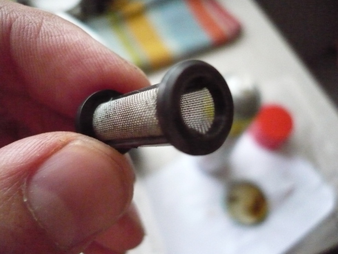

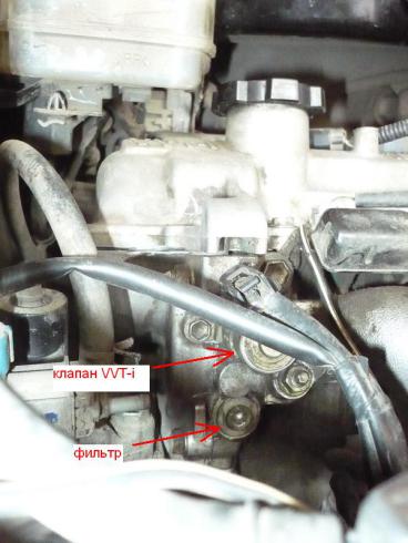

Клапан VVTI, когда забита его приемная сеточка или залито масло вязкость выше чем 5W30 может так шуметь.
Смени масло, выкрути фильтр, сними сеточку и почисти ее.

Эх, это не сеточка...
Достал, посмотрел - как новая. Ни одна ячеечка не забита ничем. Продул и поставил обратно...
Так надеялся...

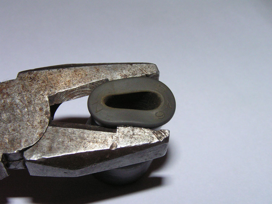

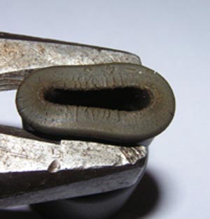

тогда проверь наконечники катушек.
Хорошие наконечники
Плохие наконечники

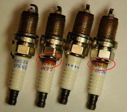

Ещё один способ диагностики -
наконечники 2-й и 4-й свечи требуют замены.
А также проверь сами свечи.
