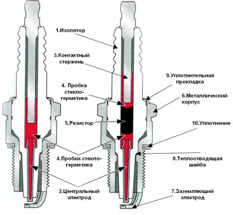

Вкратце - масло жрать стала машина что дурная (1 литр на 1 000 км).
Езда у меня очень активная (каждый светофор - в топку), но не до такой же степени, мне кажется, должно жрать.
Подозрение: Заказал свечи, вкрутил, завел двигатель - скрежет какой-то, Problem загорелось на приборе.
Заглушил, открутил свечки, закрутил еще раз (хорошенько закрутил), опять завел и все то же.
Как выяснилось, свечи мне продали не те (с длинной резьбой, а на мой Prius 20, они идут корткие).
В общем, выкрутил тут же, посмотрел: заземляющий электрод прижался к центральному (при заводе, поскольку свечи были длиннее, поршни, видимо долбили в него, но недолго).
Поставил нормальные, едет отлично, гоняю так же, но, масло жрет.
Есть идеи ? Чего делать-то ?
Звонил на Тойота сервис, говорят, нужно первым делом компрессию замерить... Потом - разбор двигаетля (.
