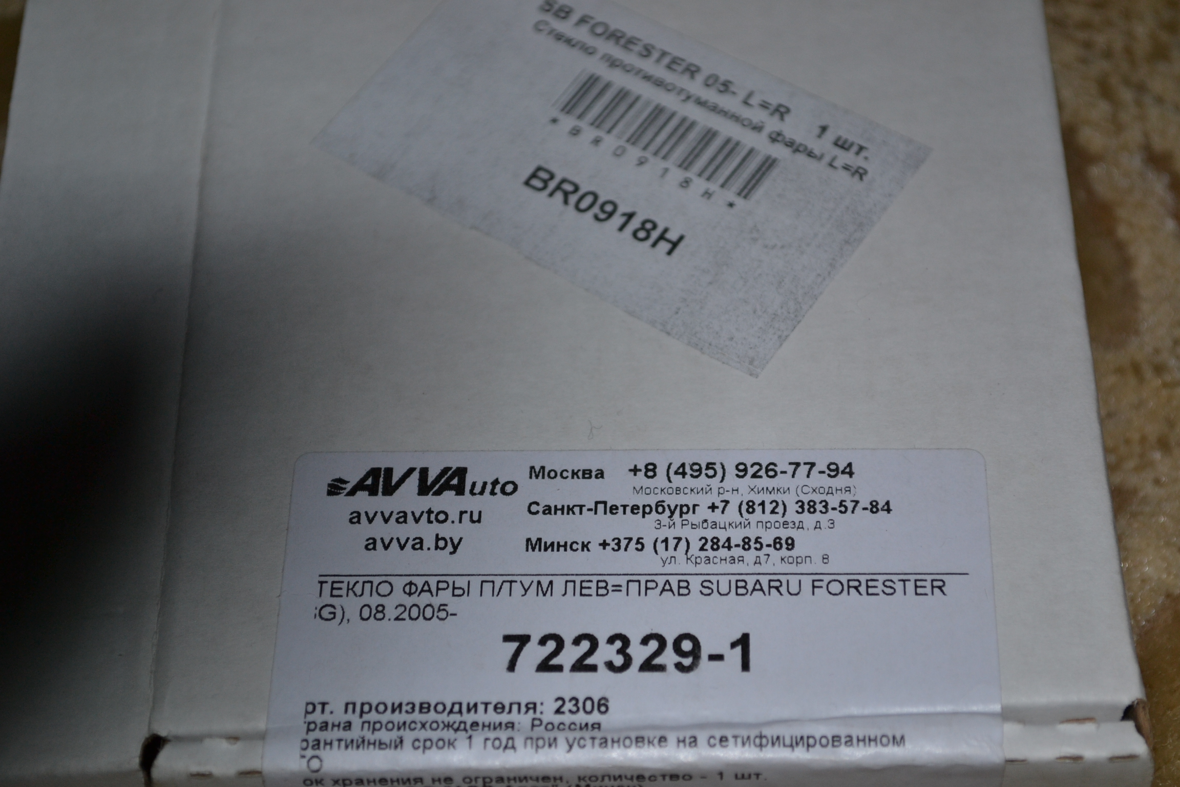

Доброго всем дня. Камушком разбило стекло на противотуманке. Отдельно стёкол на Приус у нас нет. Методом тыка на рынке( Ждановичи) был подобран заменитель. Ставил себе стёкла от Субару форестера c 2005 года и младше. Стали как родные. Цена одного стекла 10usd. Клеил прокладочным герметиком.

Спасибо за инфу! Будет очень полезна для многих, думаю. ;)

какой номер по каталогу?

Попробуйте в РБ найти сначала противотуманные от Приоры. Даже в Минск-Лада нету. Что бы снять туманов достаточно с низу открутить защиту колёса. Потом на противотуманке увидим болт регулировки наклона. С обратной стороны этот болт идёт под отвертку( звездочку).

Приходилось как-то столкнуться с этой конторой, AVVA, ставил стекла основных фар на ЛТ35, стоят до сих пор, удары от камней в них были - трещин нет. Отметил бы как + за эти деньги.
